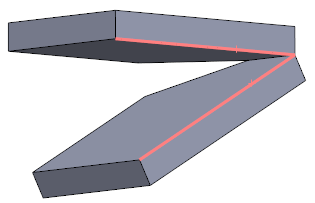

  4. 結合選擇中,為結合的圖元選擇所示的邊線。

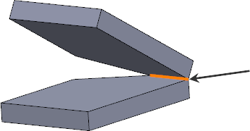

    • 參考圖元中,選擇所示的軸。
    • 按一下自動填入參考圖元

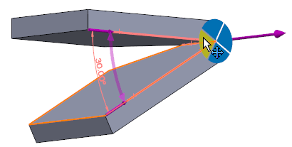

  6. 使用尺寸選擇器來決定角度方位,以驅動尺寸值。
    按一下尺寸選擇器中的任何象限來放置尺寸。
