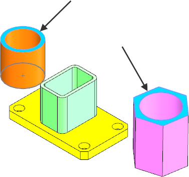

  4. 結合的圖元選擇所示的面。
    零組件即會對正。

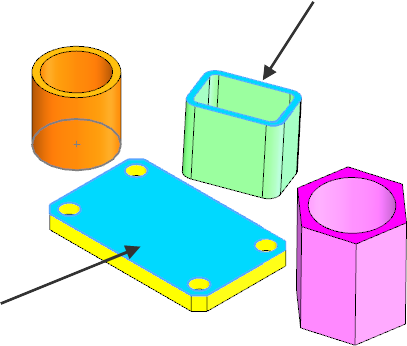

  9. 結合的圖元選擇所示的面。
    零組件即會對正。
