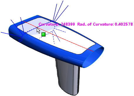

現在,使用游標在模型中更明確的位置放置曲率值。
  1. 按一下檢視 > 顯示 > 表面曲率梳形
  2. 在 PropertyManager 的選項之下,選擇動態
  3. 沿著表面拖曳游標。
    隨即顯示曲率值。
  4. 在如圖所示的大約區域中按一下。
    隨即顯示曲率梳形,直到您關閉 PropertyManager 為止。
    您可以拖曳頂點來移動曲率梳形。
