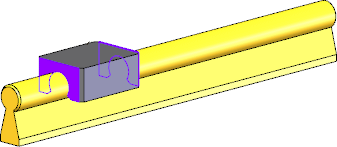

  1. 開啟 install_dir\samples\whatsnew\assemblies\linear_rail\Linear Rail and Bearing.sldasm‧。
  2. 按一下結合 (位於「組合件」工具列) 或插入 > 結合
  3. 在 PropertyManager 的進階結合中,按一下寬度

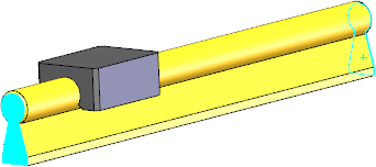

  4. 寬度選擇選擇兩個相互平行的圖塊零組件平坦面。
  5. 薄板頁選擇選擇兩個相互平行的導軌零組件平坦面。
  6. 進階結合中,為限制選擇自由
  7. 按一下
  8. 再按一下 即可關閉 PropertyManager。
  9. 在圖面中,拖曳圖塊零組件來查看它是否受限於 導軌零件的面。
