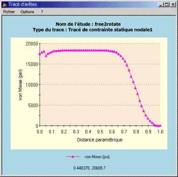

Diagramme des résultats sur une arête
Vous pouvez générer un diagramme en 2D du résultat souhaité sur une arête sélectionnée de modèle. Le diagramme montre le résultat (axe Y) en fonction d'une distance paramétrique le long de l'arête sélectionnée (axe X). Cette option est disponible uniquement lorsque vous sélectionnez une arête.
  1. Affichez le tracé du résultat souhaité dans la zone graphique.
  2. Dans l'arbre d'études Simulation, cliquez à droite sur l'icône de l'étude et sélectionnez Sonder .
  3. Dans le PropertyManager Sonde des résultats, sous Options, sélectionnez Sur les entités sélectionnées.
  4. Sous Résultats, procédez comme suit :
    1. Dans la zone graphique, cliquez sur les arêtes dont vous voulez tracer les résultats affichés.
    2. Cliquez sur Mettre à jour.
    Les valeurs de résultat sont listées pour tous les nœuds associés à l'arête sélectionnée. Pour inverser la variable paramétrique, cochez Inverser le tracé d'arêtes.
  5. Sous Options de rapport, cliquez sur Tracé.
    La fenêtre Tracé d'arêtes s'ouvre et affiche les valeurs des résultats (axe Y du graphe) en fonction de la distance paramétrique sur l'arête sélectionnée normalisée à 1 (axe X).
  6. Cliquez sur pour fermer la fenêtre du diagramme.
