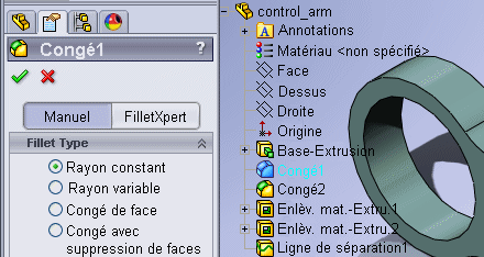

FeatureManager®FeatureManager
Les noms des fonctions sont affichées de haut en bas et dans l'ordre de création dans l'arbre de création FeatureManager, à moins que vous les réorganisiez différemment (les fonctions peuvent être considérées comme les composants de pièces).
Dans les assemblages, l'arbre de création FeatureManager affiche les composants (pièces ou sous-assemblages et leurs fonctions), un dossier Contraintes et les fonctions d'assemblage.
Dans les mises en plan, l'arbre de création FeatureManager contient une icône pour chaque feuille. Sous chaque feuille sont présentes des icônes pour chaque format de feuille et chaque vue. Sous chaque vue sont présentes les pièces et les assemblages appartenant à la vue.

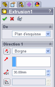

PropertyManager
Dans SOLIDWORKS, la plupart des outils d'esquisse, de fonction et de mise en plan ouvre un PropertyManager dans le panneau de gauche. Le PropertyManager affiche le propriétés de l'entité ou de la fonction de sorte que vous puissiez les éditer sans qu'une boîte de dialogue ne vienne couvrir la zone graphique.
