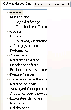

Les options SOLIDWORKS sont classées dans les catégories suivantes :
  • Les Options du système s'appliquent à tous les documents, en cours et futurs.
  • Les Propriétés du document s'appliquent uniquement au document en cours.
Les paramètres des nouveaux documents (tels que Unités, Qualité de l'image, etc.) sont définis par les propriétés du modèle utilisé pour créer le document. L'Assistance pour copier les paramètres exporte les paramètres du registre de façon à ce que les options puissent être copiées sur d'autres ordinateurs. Voir les boîtes de dialogue Import et Export de SOLIDWORKS concernant les options d'import et d'export.
Pour accéder à la boîte de dialogue Options, cliquez sur Options (barre d'outils Standard) ou sur Outils > Options.
Options du système Propriétés du document
