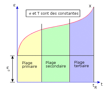

La courbe de fluage est un diagramme traçant la déformation par rapport au temps. On peut distinguer trois régimes dans une courbe de fluage, à savoir les régimes primaire, secondaire et tertiaire. Ce sont les régimes primaire et secondaire qui présentent généralement un intérêt.
