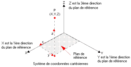

Utilisation des plans de référence
Un plan de référence définit un système de coordonnées cartésiennes, tel qu'illustré ci-dessous.

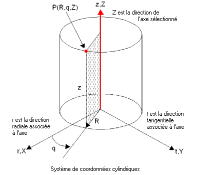

Utilisation des axes de référence
Un axe de référence définit un système de coordonnées cylindriques, tel qu'illustré ci-dessous. Les axes de référence sont pratiques et nécessaires pour spécifier des contraintes radiales et tangentielles.
