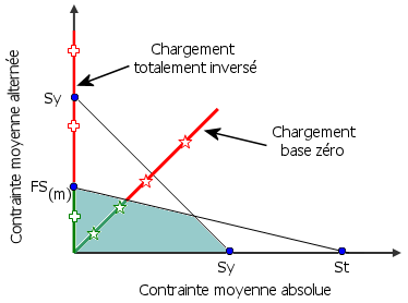

Les zones bleues et rouges du tracé de contrôle de la fatigue sont déterminées par le diagramme ci-dessous. Le programme calcule les contraintes alternées et moyennes pour chaque nœud en fonction du type d'événement de fatigue défini.
FS(m) = Résistance à la fatigue du matériau modifiée, Sy = Limite d'élasticité du matériau, St = Résistance à la traction du matériau
Pour un événement de fatigue de chargement nul
, tous les points se trouvent sur un axe de 450 avec les coordonnées suivantes :
contrainte moyenne = Contrainte alternée = ½ * max [P1 ou (P1-P3)/2)]
où P1, P2, P3 sont la première, deuxième et troisième contrainte principale.
Les zones du modèle avec des points correspondants dans la zone verte du diagramme sont bleues sur le tracé de contrôle de fatigue et ne sont pas soumises à une charge de fatigue. Les zones du modèle avec des points en dehors de la zone verte sont rouges sur le tracé de contrôle de fatigue et risquent une défaillance liée à la fatigue.
Pour un événement de fatigue de chargement totalement inversé
, tous les points se trouvent sur l'axe vertical (contrainte moyenne = 0) avec une contrainte alternée = max [P1 ou (P1-P3)/2)].
Les zones du modèle avec une contrainte alternée inférieure à la résistance à la fatigue du matériau modifiée FS(M) sont bleues sur le tracé de contrôle de fatigue et ne sont pas soumises à une charge de fatigue. Les zones du modèle avec une contrainte alternée supérieure à FS(M) sont rouges sur le tracé de contrôle de fatigue et risquent une défaillance liée à la fatigue.
