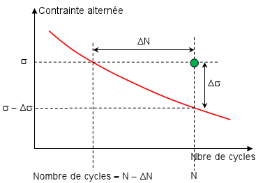

Supposons que vous exécutez une analyse statique et définissez une étude de fatigue dans laquelle l'analyse statique est le seul événement qui intervient N fois. Considérez la courbe S-N pour le matériau comme indiqué :
Le programme, en fonction du rapport des contraintes, détermine une contrainte alternée à partir de la valeur de contrainte à chaque nœud de l'étude statique.
Dans le diagramme ci-dessus, le point vert représente la contrainte alternée (coordonnée Y) et le nombre de cycles où se produit l'événement (coordonnée X) pour un nœud. L'un des trois résultats suivants peut être obtenu à chaque nœud :
  • Le point se trouve au-dessus de la courbe. La ruine par fatigue est prévue à cet emplacement.
  • Le point se trouve au-dessous de la courbe. La ruine par fatigue ne se produit pas à cet emplacement.
  • Le point se trouve en dehors de l'intervalle de la courbe S-N. La contrainte alternée corrigée la plus élevée dans le modèle doit se trouver dans l'intervalle de contraintes de la courbe S-N. Le nombre de cycles (N) doit, lui aussi, se situer dans l'intervalle de cycles de la courbe S-N. Sinon, à la place d'un point d'intersection, le programme utilise le point d'arrivée de la courbe S-N.

Nombre de cycles avant ruine Le nombre de cycles provoquant une ruine à un certain endroit du modèle. Dans le diagramme, il s'agit de l'intersection entre la ligne horizontale pour σ et la courbe S-N. Nombre de cycles avant ruine = N - ΔN

Endommagement Le pourcentage du facteur d'endommagement cumulatif ou le pourcentage de vie consommé. Endommagement = N/(N - ΔN)
  • Une valeur de 1 indique que les événements de fatigue définis consomment 100 % de la durée de vie du modèle à cet emplacement.
Coefficient de sécurité Le rapport de la valeur de contrainte qui provoque la ruine par fatigue sur la contrainte σ. CS = (σ-Δσ)/σ
