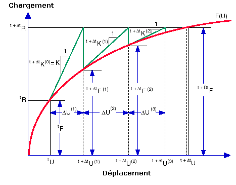

Méthodes de solution itérative - Schéma de Newton-Raphson (NR)
Dans ce schéma, la matrice de raideur tangentielle est formée et décomposée à chaque itération dans un pas particulier (voir la figure ci-dessous). Le taux de convergence de la méthode NR est particulièrement élevé et est quadratique. Toutefois, dans la mesure où la raideur tangentielle est formée et décomposée à chaque itération, qui peuvent être particulièrement chères pour les grands modèles, il peut être plus avantageux d'utiliser une autre méthode itérative.

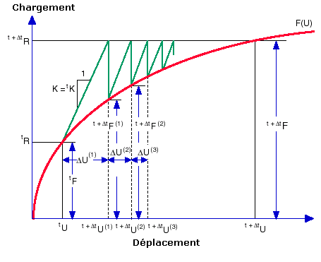

Méthodes de solution itérative - Schéma de Newton-Raphson modifié (MNR)
Dans ce schéma, la matrice de raideur tangentielle est formée et décomposée au début de chaque étape (ou comme spécifié lors de la définition des propriétés de l'étude) et est utilisée dans toutes les itérations (voir la figure ci-dessous).
