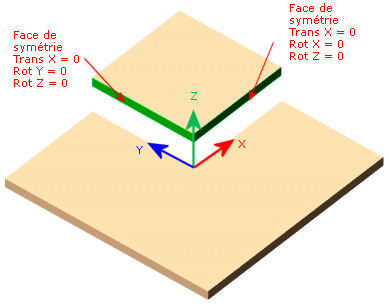

Tôles maillées avec des éléments coques
Symétrie plane
Ce modèle est symétrique par rapport à deux plans. Vous pouvez analyser un quart du modèle. Le déplacement imposé Symétrie applique automatiquement les conditions de translation et de rotation aux faces sélectionnées. Les faces doivent être orthogonales l’une par rapport à l’autre.

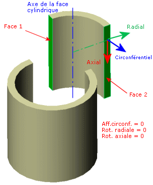

Symétrie axiale
Ce modèle est axisymétrique. Vous pouvez analyser une moitié ou un quart du modèle. Le déplacement imposé Symétrie applique automatiquement les conditions de translation et de rotation aux faces sélectionnées.

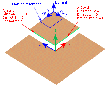

Surfaces
Symétrie plane
Ce modèle de surface est symétrique par rapport à deux plans. Vous pouvez analyser un quart du modèle. Appliquez un déplacement imposé Symétrie aux arêtes de coque. Les arêtes sélectionnées doivent être orthogonales l’une par rapport à l’autre.
Le plan de symétrie est toujours perpendiculaire à la surface plane à laquelle l'arête sélectionnée appartient. La surface de la coque est symétrisée par rapport au plan de symétrie.
