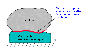

Un Appui élastique définit une fondation élastique entre les faces sélectionnées d'une pièce ou d'un assemblage et le sol. Ce connecteur résiste à la traction et à la compression.
Type
Faces pour l'appui élastique Faces planes ou non planes.
Raideur
Unités
  Distribuée La valeur de la raideur par unité de surface. La raideur totale équivalente est égale à la surface de projection commune multipliée par la raideur distribuée.
  Totale La valeur de la raideur totale. La raideur totale est distribuée uniformément sur les faces sélectionnées.
