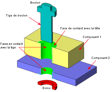

Connecteur - Boulon
Un Boulon peut relier deux composants ou un composant et le sol. Vous pouvez définir des boulons passant à travers un empilement mixte de corps volumiques, coques et tôles métalliques. Vous pouvez également définir un boulon en sélectionnant des entités d'un même composant.

La valeur du Diamètre de la tige du boulon doit être égale ou inférieure à celle des diamètres des Face(s) du filetage.
Au mieux
Sélectionnez cette option si le rayon de la tige est égal au rayon des faces cylindriques associées à l'un des composants au moins. Une face cylindrique réglée sur Tige ajustée est rigide et se déforme avec la tige en tant que corps rigide.
Faces en contact avec la tige Sélectionnez au moins une face cylindrique en contact avec la tige. Lorsque vous sélectionnez plusieurs faces d'un composant, elles doivent avoir le même axe et le même rayon.
