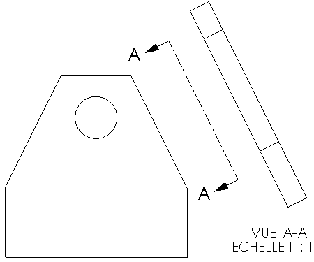

Propriétés du document - Labels de vues auxiliaires
Vous pouvez spécifier des paramètres d'habillage pour les labels de vues auxiliaires au niveau du document.
Pour ouvrir cette page :
Lorsqu'une mise en plan est ouverte, cliquez sur Options (barre d'outils Standard), sélectionnez l'onglet Propriétés du document puis sélectionnez Vues > Auxiliaire.
Norme d'habillage générale
Norme d'habillage générale Héritée des paramètres de la page Norme d'habillage.
Norme des vues auxiliaires de base
  • ANSI
  • ISO
  • DIN
  • JIS
  • BSI
  • GOST
  • GB
Style de ligne
Style de ligne Sélectionnez : un style.
Epaisseur de ligne Sélectionnez : une épaisseur ou sélectionnez Taille personnalisée et entrez une épaisseur.
Texte de flèche auxiliaire
Police
Cliquez pour modifier la police.
Texte de label de vue
Police
Exemple de texte de label de vue
Options de label
Selon la norme Sélectionnez cette option pour adhérer à la norme de base. Désactivez pour modifier les paramètres d'affichage des labels :
  • Nom. Sélectionnez un titre devant apparaître dans le label de vue, ou saisissez un titre.
  • Label. Sélectionnez la manière dont la lettre de label correspondant au label sur la vue parente apparaît dans le label de vue.
  • Rotation. Définit l'apparence de l'angle de rotation de la vue.
  • Echelle. Sélectionnez un label pour l'échelle, ou saisissez un label.
  • Délimiteur. Sélectionnez une option d'affichage pour l'échelle:
    • Pour afficher l'échelle avec deux nombres séparés par un délimiteur, sélectionnez:
      • X:X
      • X/X
      • (X:X)
      • (X/X)
    • Pour afficher l'échelle comme un ratio entre deux nombres suivi de X sélectionnez # X.
    • Pour cacher l'échelle, sélectionnez <Aucun>.
  • Une option d'affichage de label:
    • Empilé. Affiche le label de vue avec le nom et le label empilés au-dessus de l'échelle.
    • En ligne. Affiche le nom et le label sur la même ligne.
Afficher le label au-dessus de la vue Sélectionnez pour afficher le label au-dessus de la vue.
Inclure les labels de position pour les nouvelles vues Sélectionnez cette option pour ajouter automatiquement une étiquette de localisation à la vue auxiliaire et à la flèche de vue.
Exemples d'options de label
Nom, VUE
AUXILIAIRE
<Aucun>
Etiquette X
X-X
X X
<Aucun>
Echelle ECHELLE
ECHELLE:
<Aucun>
Séparateur X:X
X/X
(X/X)
(X:X)
#X
<Aucun>
Calque
Calque
Sélectionnez un calque.
Vous devez d'abord créer des calques pour la mise en plan avant de pouvoir les sélectionner comme propriétés de document.
