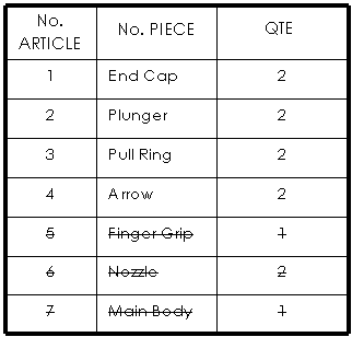

Afficher quantité nulle
Pointillés I Sélectionnez une option d'affichage pour la colonne Quantité lorsqu'un composant d'assemblage manque de la configuration.
Zéro
Vide
Composant manquant
Garder la ligne pour le composant manquant Sélectionnez pour lister les composants d'assemblages qui manquent d'une configuration.
Sélectionnez Afficher avec le texte barré pour barrer la liste pour le composant manquant.
