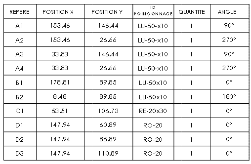

Vous pouvez insérer une table de poinçonnage dans la vue à l'état déplié de pièces de tôlerie dans les mises en plan.
Les tables de poinçonnage contiennent les fonctions des formes et des bibliothèques utilisées dans les corps de tôlerie, dont :
Repère Annotation ajoutée à chaque fonction de poinçonnage à l'état déplié
Position X Distance depuis l'axe X jusqu'au point d'intersection de l'outil
Position Y Distance depuis l'axe Y jusqu'au point d'intersection de l'outil
ID poinçonnage Propriété de la fonction de bibliothèque/l'outil de forme utilisé dans le composant
Grandeur Nombre d'utilisations de l'outil de forme/la fonction de bibliothèque à l'état déplié
Angle Angle entre l'axe X et l'outil
Punch Table Part - flat-pattern-view
Punch Table
