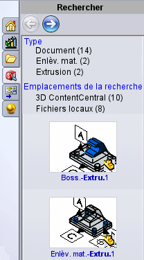

Les images créées au cours de la dissection sont affichées en tant qu'échantillons dans l'onglet Recherche lorsque vous effectuez une Recherche SOLIDWORKS sur des Fichiers et modèles. Faites glisser les échantillons dans les fichiers SOLIDWORKS pour recréer les entités disséquées. I3D_ClipArt.png
Dans les résultats de la Recherche, sélectionnez un échantillon de fichier disséqué et cliquez sur dans la barre d'outils contextuelle pour visualiser un échantillon de l'entité disséquée dans le volet des résultats de la Recherche.
La boîte de dialogue Recherche SOLIDWORKS search_files_and_models_menu.png affiche le chemin de recherche de l'entité en question. Dans le volet Recherche, les entités sont filtrées par Type et Emplacement de la recherche.
Par exemple, si vous sélectionnez Bossage-Extrusion1 dans l'illustration, un autre échantillon de Esquisse3 disséquée s'affiche dans le volet des résultats de RechercheRecherche.
Le chemin de l'extrusion s'affiche dans la boîte de dialogue Recherche SOLIDWORKS.
