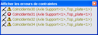

La fenêtre Afficher les erreurs de contraintes liste toutes les contraintes posant problème dans un assemblage.
Pour ouvrir cette fenêtre :
Cliquez à l'aide du bouton droit de la souris sur un composant avec une contrainte posant problème et cliquez sur Afficher les erreurs de contraintes.
Les contraintes posant problème sont indiquées comme suit:
fm_exclamation_point.png Avertissement La contrainte est satisfaite, mais sur-contraint l'assemblage.
Erreur La contrainte n'est pas satisfaite.
Dans la zone graphique, les composants impliqués dans les contraintes à problème sont légèrement transparents. Les composants non impliqués sont cachés.
Lorsque vous sélectionnez des contraintes dans la fenêtre Afficher les erreurs de contraintes:
  • La géométrie de la contrainte est mise en surbrillance.
  • Des textes associés apparaissent. Ils vous aident à visualiser les contraintes et à résoudre les erreurs.
Vous pouvez cliquer sur Forcer la contrainte dans le texte associé pour forcer la résolution de la contrainte, mais vous rompez une autre contrainte. Vous pouvez effectuer plusieurs itérations de la fonction Forcer les contraintes pour découvrir l'origine du problème de contrainte.
