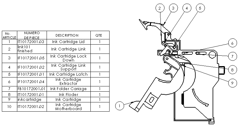

Définition de la première bulle
Lorsque les bulles sont numérotées de manière séquentielle, il est possible de sélectionner la bulle à utiliser comme première bulle.
  1. Dans la vue de mise en plan, cliquez sur l'une des options suivantes :
    • Bulles automatiquesTool_auto_balloon_annotations.gif (barre d'outils Annotation) ou Insertion > Annotations > Bulles automatiques
    • BulleBulle (barre d'outils Annotation) ou Insertion > Annotations > Bulle.
    • Bulle empiléeBouton balloon_stack_right.png (barre d'outils Annotation) ou Insertion > Annotations > Bulle empilée
  2. Dans le PropertyManager, sous Numérotation des articles, sélectionnez Ordre séquentiel.
  3. Sous Numérotation des articles, cliquez sur Premier article.
  4. Cliquez sur la bulle à utiliser comme premier article.
  5. Cliquez sur PM_OK.gif.
Dans cet exemple, la bulle inférieure gauche est sélectionnée comme première bulle.
Les numéros d'articles dans la nomenclature sont mis à jour avec le nouvel ordre des bulles.
