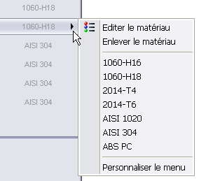

Vous pouvez ajouter, modifier ou supprimer des matériaux de composants directement à partir de la liste Visualisation de l'assemblage.
Pour modifier le matériau:
  1. Sur l'onglet Visualisation de l'assemblage , définissez la propriété de tri sur SW-Matériau.
  2. Déplacez le pointeur au-dessus du matériau que vous voulez modifier.
    Une flèche apparaît à droit du matériau en question.
  3. Cliquez sur cette flèche.
    Un menu contextuel apparaît.
  4. Effectuez l'une des opérations suivantes:
    • Cliquez sur Editer le matériau et effectuez la sélection voulue dans la boîte de dialogue Matériau.
    • Sélectionnez un matériau à partir de la liste des favoris.
    • Sélectionnez Enlever le matériau.
    Votre modification est appliquée dans la liste et dans le fichier de composant.
    Si un composant est une pièce à corps multiples qui a différents matériaux appliqués à chaque corps, *** apparaît dans la colonne SW-Matériau. Placez le pointeur sur *** pour afficher une liste des matériaux utilisés. Vous pouvez appliquer un matériau à tous les corps en utilisant la procédure ci-dessus. Vous ne pouvez pas modifier le matériau de corps individuels à partir de l'outil Visualisation de l'assemblage.
