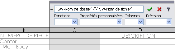

Vous pouvez combiner des propriétés dans les équations de tables.
Dans l'exemple suivant, vous affichez l'emplacement du fichier de composant dans une nomenclature en combinant ses propriétés SW-Nom de dossier et SW-Nom de fichier.
  1. Ajoutez une nouvelle colonne à la table et donnez-lui le nom adéquat.
  2. Dans la table, cliquez sur une cellule ou un en-tête de colonne et sélectionnez Equation comme Type de colonne.
  3. Cliquez sur l'outil Equation.
  4. Dans la boîte de dialogue, cliquez sur Propriétés personnalisées et sélectionnez SW-Nom de dossier.
  5. Pour la Précision, sélectionnez Format général ce qui a pour effet d'ajouter des accolades {}.
    Vous devez utiliser cette valeur de précision générale pour concaténer les valeurs de deux propriétés personnalisées.
  6. Pour Propriétés personnalisées, sélectionnez SW-Nom de fichier et cliquez sur .
    Vous pouvez cliquer sur le symbole de l'équation dans le coin supérieur droit de la colonne pour modifier l'équation.
