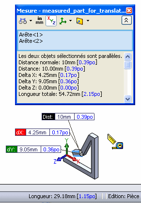

Affichage avec double cotation
Vous pouvez configurer l'outil Mesurer de sorte qu'il affiche deux unités de mesure. Par exemple, vous pouvez spécifier les millimètres et les pouces pour affichage dans la boîte de dialogue Mesurer, les textes de mesure et la barre d'état.
Pour effectuer des affichages avec double cotation:
  1. Cliquez sur Mesurer (barre d'outils Outils) ou sur Outils > Mesurer .
  2. Dans la boîte de dialogue Mesurer, cliquez sur Unités/PrécisionMeasure_UnitsPrecision.gif.
  3. Dans la boîte de dialogue Unités de mesure/Précision, sélectionnez Utiliser des paramètres personnalisés et choisissez la première unité de longueur.
    Si vous sélectionnez Utiliser les paramètres du document, les doubles unités sont uniquement affichées si vous sélectionnez Afficher avec double cotation dans Propriétés du document - Cotes.
  4. Cliquez sur Utiliser les doubles unités et sélectionnez la seconde unité de mesure.
  5. Cliquez sur .
