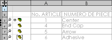

Développer ou rassembler des assemblages dans une liste en tabulation dans une nomenclature
Vous pouvez rassembler un sous-assemblage dans une nomenclature d'assemblage dans une liste en tabulation afin d'afficher uniquement le composant de premier niveau dans le sous-assemblage.
  1. Ouvrez une nomenclature d'assemblage dans une liste en tabulation.
  2. Cliquez sur les flèches de développement latérales à gauche de la nomenclature pour afficher la structure de l'assemblage.
  3. Cliquez sur Rassembler à gauche d'un sous-assemblage dans la colonne de structure de l'assemblage de la nomenclature.
    L'affichage du sous-assemblage est rassemblé dans la nomenclature.
    Pour développer un assemblage rassemblé, cliquez sur Développer .
