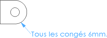

Exemple : Utiliser des styles d'annotations pour les notes
Cet exemple montre comment utiliser des styles d'annotations pour les notes.
  1. Créez une note à utiliser dans plus d'une mise en plan.
  2. Ajoutez le style au document de mise en plan.
  3. Enregistrez le style dans la Bibliothèque de conception pour utilisation dans une autre mise en plan.
    Lorsque vous l'enregistrez dans la Bibliothèque de conception, la note est accessible à tous les assemblages, mises en plan et pièces via la technique glisser-déposer.
  4. Ouvrez le dossier annotations dans la Bibliothèque de conception pour afficher la note enregistrée.
