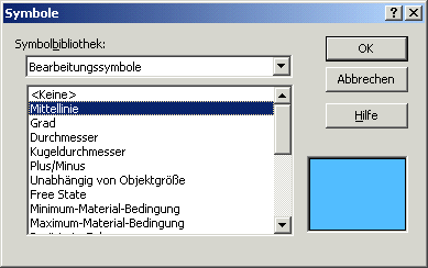

SOLIDWORKS verfügt über eine Bibliothek von Symbolen (z. B. Grade, Tiefe etc.). Klicken Sie im Bemaßungswert PropertyManager auf Weitere Symbole unter Bemaßungstext, um auf die Bibliothek zuzugreifen. Symbolbibliotheken für verschiedene Beschriftungen, wie Bezugshinweise, Form- und Lagetoleranzen, Symbole zur Angabe der Oberflächenbeschaffenheit, Schweißnahtsymbole etc. sind auch in PropertyManagern verfügbar.
Symbolschaltflächen im PropertyManager Bemaßungswert
Einige Symbole aus der Bibliothek Bearbeitungssymbole
Die gesamte Bibliothek Bohrungssymbole
