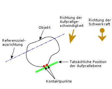

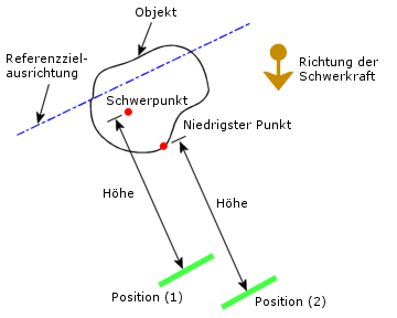

Die tatsächliche Position der Aufprallebene wird wie folgt bestimmt:
- Wenn Sie eine Höhe festgelegt haben, prallt der Körper auf die Ebene, nachdem er die angegebene Entfernung in Schwerkraftrichtung zurückgelegt hat.
- Wenn Sie dieGeschwindigkeit beim Aufprall festgelegt haben, prallt der Körper mit der angegebenen Geschwindigkeit auf die Ebene.
Tatsächliche Position der Aufprallebene bei gegebener Höhe.
Position (1): Die Höhe wird ausgehend vom Körperschwerpunkt gemessen.
Position (2): Die Höhe wird ausgehend vom niedrigsten Punkt des Körpers gemessen.
Tatsächliche Position der Aufprallebene bei gegebener Geschwindigkeit beim Aufprall.
