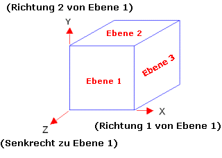

Das globale Koordinatensystem
Die Richtungseingabe bezieht sich standardmäßig auf das globale Koordinatensystem (X, Y und Z), das auf der Ebene 1 basiert und dessen Ursprung sich am Koordinatenursprung des Teils oder der Baugruppe befindet. Ebene 1 ist die erste Ebene, die im FeatureManager angezeigt wird und einen anderen Namen tragen kann. Die Referenztriade zeigt die globalen X-, Y- und Z-Richtungen.
Die nachfolgende Abbildung zeigt die Beziehung zwischen dem globalen Koordinatensystem und Ebene 1, Ebene 2 und Ebene 3.
X ist die Richtung 1 von Ebene1, Y ist die Richtung 2 von Ebene 1 und Z steht senkrecht zur Ebene 1.

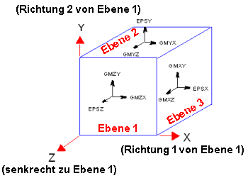

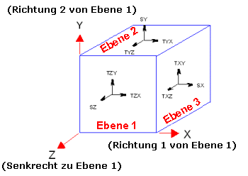

Spannungskomponenten im globalen Koordinatensystem
Dehnungskomponenten im globalen Koordinatensystem

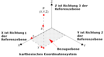

  • Verwenden von Referenzebenen. Eine Referenzebene definiert ein kartesisches Koordinatensystem, wie in der Abbildung dargestellt.

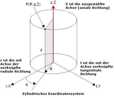

  • Verwenden von Referenzachsen. Eine Referenzachse definiert ein zylindrisches Koordinatensystem, wie in der Abbildung dargestellt.
