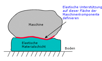

Verbindungsglied – Elastische Unterstützung
Eine elastische Unterstützung definiert eine elastische Verbindung zwischen den ausgewählten Flächen eines Teils oder einer Baugruppe und dem Boden. Das Verbindungsglied wirkt Spannung und Kompression entgegen.
Typ
Flächen für elastische Unterstützung Ebenen oder nicht-planare Flächen.
