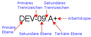

Der Tresoradministrator legt die Versionsebenen in VaultAdmin auf der Registerkarte Versionsschema fest. Ein Versionsschema besteht in der Regel aus primärer, sekundärer und tertiärer Ebene sowie der Arbeitskopieangabe.
In diesem Beispiel wird ein Schema dargestellt, bei dem alle in Workgroup PDM verfügbaren Versionsebenen verwendet wurden.
