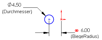

Leitung
  • Eine Skizze:
    • genannt Leitung
    • auf einer Ebene normal auf ein Ende des Bogens
  • Ein Kreis, der den Außendurchmesser des Rohrbogens darstellt mit einer Bemaßung mit der Bezeichnung Durchmesser@Leitung
  • Eine Bemaßung zwischen der Kreis- und der Bogenmitte:
    • mit der Bezeichnung BiegeRadius@Leitung
    • verknüpft mit BiegeRadius@RohrBogen
Beispiel:
