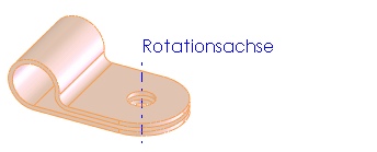

Rotationsachse
Eine Achse mit der Bezeichnung Rotationsachse zur Ermöglichung der Drehung des Clips in die gewünschte Ausrichtung.
Beispiel: Clip_AxisOfRotation.gif
