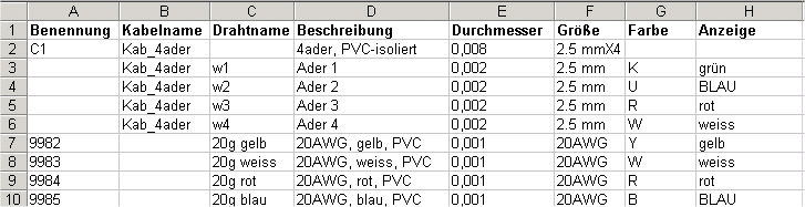

Erstellen von Kabel-, Komponenten- oder Abdeckungenbibliotheksdateien in Excel
  • Erstellen Sie ein Excel-Arbeitsblatt mit den entsprechenden Spaltentiteln. Für Kabelbibliotheken können Sie Spaltennamen für Kabelbibliotheken und Aderbibliotheken erstellen. Befolgen Sie bei der Erstellung der Tabelle folgende Regeln:
    Alle Spaltentitel werden benötigt. Die Spaltentitel sind je nach Art der zu erstellenden Bibliotheksdatei unterschiedlich. Sie können verschiedene Spaltentitel für die Felder in der Excel-Datei verwenden und die Namen auf Bibliothekskopfzeilenfelder abbilden, wenn Sie die Excel-Datei importieren.
    Für eine Kabelbibliothek sind eine Zeile zur Definition des Kabels sowie eine Zeile zur Definition aller Adern erforderlich. Für Rohr- & Schlauchsystem-Abdeckungenbibliotheken können Sie Spaltennamen für Abdeckungenbibliotheken und Materialbibliotheken erstellen. Für andere Bibliotheken ist nur eine Zeile erforderlich.
    In den folgenden Tabellen werden die Spaltenüberschriften für jeden Dateityp aufgelistet.
    Spaltentitel für Kabelbibliothek   Spaltentitel für Aderbibliothek
    Kabelname Außendurchmesser   Kabelname Farbe
    Benennung Anzahl der Adern   Drahtname Anzeigefarbe
    Beschreibung Mindestbiegeradius   Größe Mindestbiegeradius
          Außendurchmesser Dichtung
    Spaltentitel für Drahtbibliothek
    Benennung Mindestbiegeradius
    Beschreibung Größe
    Farbe
    Spaltentitel für Komponentenbibliothek
    Benennung Stiftliste
    Bibliotheksname Klemmen
    Konfigurationsname Außendurchmesser der Komponente
    Beschreibung Eichmaß
    Spaltentitel für Flachbandkabelbibliothek
    Kabelname Farbe
    Benennung Anzeigefarbe
    Beschreibung Anzahl der Leiter
    Dicke Mindestbiegeradius
    Breite
    Spaltentitel für Rohr- & Schlauchsystem-Abdeckungenbibliotheken   Spaltentitel für Rohr- & Schlauchsystem-Materialbibliotheken
    Abdeckungs-Kennung Ausführung   Abdeckungs-Kennung Schmelzpunkt
    Abdeckungsname Benennung   SOLIDWORKS Materialbibliothek Verstärkungseinlage
    Abdeckungstyp Anwendung   SOLIDWORKS Material Einfügen
    Breite Spannungsausfall   SOLIDWORKS Materialkennung Zusammensetzung
    Dicke Shape   Material Glühverlust
          Farbe Verlängerung
          Konstruktion Schälhaftung
          Betriebstemperatur
    Spaltentitel für Elektrik
    Abdeckungs-Kennung Außendurchmesser
    Abdeckungsname Farbe
    Anwendung Benennung
    Kosten Beschreibung
Dies ist ein Beispiel einer Excel Datei für ein vierädriges Kabel, Benennung C1, und vier Einzeldrähte, Benennung 9982 bis 9985.
