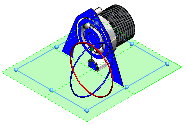

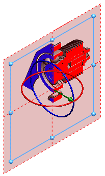

Auswahlebene aktivieren Verfügbar, wenn Sie auf Ausgewählte Körper oder Ausgewählte Komponenten klicken. Zeigt eine Auswahlebene mit der Triade in der Mitte der Ebene an. Verwenden Sie die Triade, um die Position und den Winkel der Auswahlebene zu steuern.
