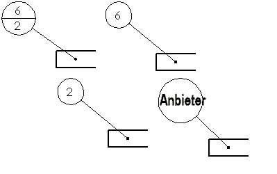

Einzelnes Stücklistensymbol
Stil Wählen Sie Keiner aus, um den Stücklistensymboltext ohne Rand anzuzeigen, oder wählen Sie eine Stücklistensymbolform aus. Der Standard ist Rund.
Kreisförmig Dreiecksprofil
Sechseck Box
Raute Fünfeck
Kreisförmige Trennlinie Fahne - Fünfseitig
Fahne - Dreieck Unterstrichen
Quadrat Quadratischer Kreis
Prüfen Kein
Größe Wählen Sie eine Größe aus der Liste aus (eine bestimmte Anzahl von Zeichen): Standard (passt sich automatisch an den Text an) oder Benutzergröße (Sie definieren die Stücklisten-Symbolgröße).
