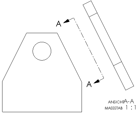

Beispiel für Ansichtsetikett

Etikett oberhalb Ansicht anzeigen Aktivieren Sie diese Option, um das Etikett oberhalb der Ansicht anzuzeigen.
Positionsetiketten für neue Ansichten einbeziehen Wählen Sie diese Option aus, um der Hilfsansicht und der Ansicht Pfeil automatisch eine Standort-Kennzeichnung hinzufügen.
Beispiele für Etikettoptionen
Name ANSICHT
HILFSANSICHT
<Kein>
Etikett X
X-X
X X
<Kein>
Maßstab MASSSTAB
MASSSTAB:
<Kein>
Trennsymbol (Kennzeichnung) X:X
X/X
(X/X)
(X:X)
# X
<Kein>
