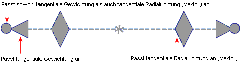

Ein Spline-Griff umfasst mehrere Grifftypen, um das Gewicht und die Richtung (den Vektor) des Splines am gegebenen Punkt zu steuern.
Sie können das Gewicht und die Richtung steuern:
  • Einzeln oder gemeinsam
  • Asymmetrisch: nur eine Seite
  • Symmetrisch: beide Seiten zusammen
Die Farben der Griffe weisen auf den Status der Operation hin.
Griffe Status Ergebnisse – der Griff:
splines_control04a.gif spline_handle_grey-arrow.gif spline_handle_grey-diamond.gif Inaktiv Ist nicht ausgewählt.
splines_control04b.gif spline_handle_lt-blue-arrow.gif spline_handle_lt-blue-diamond.gif Ausgewählt Wurde ausgewählt, aber keine Bewegung hat stattgefunden.
Aktiv Wurde verschoben, und die Operation wird weiterhin ausgeführt.
splines_control04c.gif spline_handle_blue-arrow.gif spline_handle_blue-diamond.gif Aktiviert Wurde verschoben, und die Operation ist an der neuen Position zum Stillstand gekommen.
splines_control04d.gif spline_handle_black-arrow.gif spline_handle_black-diamond.gif Mit Zwangsbedingungen Umfasst Zwangsbedingungen für Bemaßungen oder Beziehungen.
