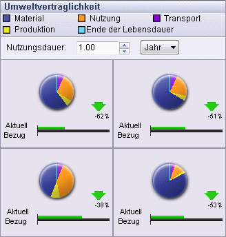

Armaturenbrett und Berichte
SOLIDWORKS Sustainability bietet Echtzeit-Feedback zu Faktoren der Umweltbeeinträchtigung. Ergebnisse werden auf dem Umweltverträglichkeits-Armaturenbrett angezeigt, das dynamisch entsprechend der Änderungen aktualisiert wird.
Sie können anpassbare Berichte erstellen, um die Ergebnisse weiterzugeben.

Umweltverträglichkeitsfaktoren
In SOLIDWORKS Sustainability werden alle Lebenszyklusstufen anhand Ihrer Material-, Fertigungs- und Standorteingabe bewertet. Des Weiteren werden die Ergebnisse zu Umweltverträglichkeitsfaktoren verarbeitet, die gemessen und zusammengefasst werden.
Kohlendioxid-Fußabdruck
Ein Maß für Kohlendioxid und ähnliche Stoffe, wie Kohlenmonoxid und Methan, die hauptsächlich durch die Verbrennung fossiler Brennstoffe in die Atmosphäre ausgestoßen werden.
Energieverbrauch
Alle Formen von nicht erneuerbarer Energie, die im ganzen Lebenszyklus des Produkts verbraucht werden.
Luftansäuerung
Säureemissionen, wie Schwefeldioxid und Stickstoffoxide, die letztendlich zu saurem Regen führen.
Überdüngung von Gewässern
Die Verunreinigung von Wasserökosystemen durch Abwasser und Düngemittel, die zu übermäßiger Algenbildung und schließlich zum Absterben von Pflanzen und Tieren führt.
