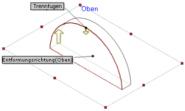

Der vertikale blaue Pfeil stellt die Entformungsrichtung (obere Ebene) dar. Der rote Pfeil stellt die Oberfläche normal auf die Entformungsrichtung dar, wobei die Oberfläche im maximalen Winkel zur Entformungsrichtung steht.
Wenn die Summe aus maximalem Winkel und dem Formschrägewinkel gleich oder größer als 90° ist, aktivieren Sie zur Erstellung der Formschräge das Kontrollkästchen Reduzierten Winkel ermöglichen.
Formschräge angewendet(Formschrägewinkel gleich 25°). Die obige Abbildung zeigt dieselbe angewendete Formschräge mit einem Winkel von 25° an. Es wurde jedoch dadurch erweitert, dass eine Offset-Fläche angewendet wurde und die Krümmung auf der Offset-Fläche angezeigt wird.
In diesem Beispiel beträgt der Formschrägewinkel in Richtung der schmalen Enden der abgeschrägten Fläche weniger als die angegebenen 25 Grad, damit die Formschräge erstellt werden konnte.
