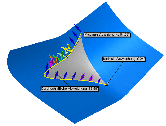

Das Werkzeug Abweichungsanalyse ist ein Diagnosewerkzeug, das den Winkel zwischen Flächen berechnet.
Anwenden der Abweichungsanalyse:
  1. Öffnen Sie das Modell, dessen Kanten überprüft werden sollen.
    Beispielmodell mit Oberflächenausfüllung
  2. Klicken Sie auf Abweichungsanalyse auf der Extras-Symbolleiste oder auf Extras > Abweichungsanalyse.
    Der PropertyManager Abweichungsanalyse wird eingeblendet.
  3. Wählen Sie unter Analyseparameterselect_edges.png die Kanten im Grafikbereich aus, die geprüft werden sollen.
  4. Verwenden Sie den Schieberegler, um die Anzahl der Musterpunkte auszuwählen, die in die Analyse einbezogen werden sollen.
    Die Anzahl der Punkte beruht auf der Größe des Fensterbereichs. Wenn Sie mehr als eine Kante auswählen, werden die Musterpunkte entlang der ausgewählten Kanten proportional zur Kantenlänge verteilt.
  5. Klicken Sie auf Berechnen.
    Die bunten Pfeile zeigen den Grad der Abweichung an. Die Ergebnisse werden bei den folgenden Kriterien zwischen den anliegenden Flächen angezeigt:
    Maximale Abweichung Der maximale Abweichungsfehler entlang der ausgewählten Kante.
    Minimale Abweichung Der minimale Abweichungsfehler entlang der ausgewählten Kante.
    Durchschnittliche Abweichung Der Durchschnitt zwischen den Werten der maximalen und minimalen Abweichung entlang der ausgewählten Kante.
    Sie können die Anzeigefarben für Maximale Abweichung und Minimale Abweichung ändern. Zum Ändern der Farben klicken Sie auf Farbe bearbeiten, um die Farbpaletten anzuzeigen. Wählen Sie eine Farbe für jeden Abweichungstyp aus, und klicken Sie auf Berechnen, um die neuen Farben anzuwenden.
