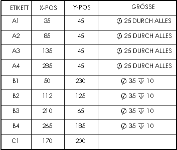

Erstellen einer Bohrungstabelle
  1. Klicken Sie auf Bohrungstabelle Tool_Hole_Table.gif (Tabellen-Symbolleiste), oder wählen Sie Einfügen > Tabellen > Bohrungstabelle.
  2. Legen Sie im PropertyManager die Optionen fest.
  3. Wählen Sie im Grafikbereich einen Eckpunkt aus, um den Ursprung festzulegen.
    Sie können auch eine X-Achse und Y-Achse auswählen, um einen Eckpunkt für den Ursprung zu definieren. Außerdem können Sie den Bezugsursprung in die entsprechende Position ziehen, nachdem Sie die Tabelle platzieren.
    Eckpunkt als Ursprung ausgewählt Kanten als X- und Y-Achsen ausgewählt
  4. Wählen Sie Bohrungskanten aus, oder wählen Sie eine Modellfläche aus, damit alle Schnitt-Kurvenzüge innerhalb der Flächenbegrenzung einbezogen werden.
    Wenn die Zeichenansicht in Drahtdarstellung tool_Wireframe_View.png oder Verdeckte Kanten sichtbar Tool_Hidden_Lines_Visible_View.png angezeigt wird, können Sie Nicht-Durchgangsbohrungen von der gegenüberliegenden Fläche auswählen, um sie in die Bohrungstabelle aufzunehmen. Diese Bohrungen sind mit UNTEN gekennzeichnet.
  5. Um weitere Zeichenansichten in die Tabelle mit aufzunehmen, klicken Sie im PropertyManager auf Nächste Ansicht, und wiederholen Sie die Schritte 3 und 4.
  6. Klicken Sie auf PM_OK.gif.
  7. Wenn Sie An Verankerungspunkt anfügen nicht ausgewählt haben, klicken Sie im Grafikbereich, um die Tabelle zu platzieren.
    Die Tabelle wird auf der Zeichnung platziert, und Bezugshinweise werden in der Nähe der Bohrungen hinzugefügt.
