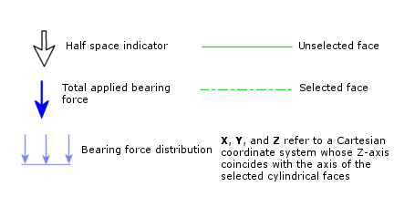

I carichi da cuscinetto si sviluppano tra le facce cilindriche a contatto o i bordi di shell.
Nella maggior parte dei casi, le facce a contatto o i bordi hanno lo stesso raggio. Le forze di precarico generano una pressione non uniforme sull'interfaccia di contatto. Si può scegliere tra una variazione sinusoidale e una parabolica nella metà dello spazio appropriato così come illustrato nella figura.
Illustrazione
Lo spazio intermedio viene definito dallo spazio nel quale l'angolo Φ è minore o uguale a 180°.
La forza viene applicata alla metà inferiore solo della faccia selezionata La forza viene applicata solo alla porzione della faccia selezionata posizionata nello spazio medio
Nessuna area selezionata nello spazio medio, nessun carico viene applicato La forza viene applicata alla faccia selezionata
