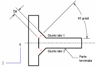

Resistenza progettuale di una saldatura del raccordo (standard europeo)
La dimensione della saldatura è determinata dall'Eurocode EN 1993-1-8: 2002, Paragraph 4.5.3.
Le trazioni di saldatura sono risolte nelle coordinate di gola della saldatura nel modo illustrato. L'area gola della saldatura si concentra sulla radice.
Diagramma libero del corpo del giunto di saldatura
Diagramma del corpo libero attraverso la gola della saldatura
Per il caricamento trasversale nelle coordinate del giunto di saldatura Per il caricamento trasversale nelle coordinate di gola della saldatura
Le forze trasmesse da una unità di lunghezza della saldatura sono risolte nei componenti paralleli e trasversali rispetto all'asse longitudinale della saldatura e in modo normale e trasversale rispetto al piano della gola di saldatura.
La resistenza di una saldatura del raccordo è sufficiente se le seguenti formule sono entrambe soddisfatte:
dove:
  • fu è la resistenza allo snervamento della parte più debole che si è unita
  • ßw è il fattore di correlazione appropriato in base a questa tabella.
  • γΜ2 è il fattore di sicurezza parziale in base a questa tabella.
  • è la sollecitazione normale perpendicolare alla gola
  • è la sollecitazione di taglio (nel piano della gola) perpendicolare all'asse della saldatura
  • è la sollecitazione di taglio (nel piano della gola) parallela all'asse della saldatura
  • è la sollecitazione normale parallela all'asse della saldatura. Non è considerata quando si verifica la resistenza alla saldatura.
