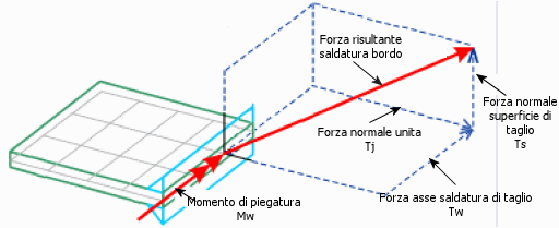

Sistema di coordinate di giuntura locale mediante Saldatura
I risultati di una saldatura del bordo sono calcolati per tutti nodi di mesh sul bordo intersecante della parte terminata. I risultati sono calcolati rispetto a un sistema di coordinate locale stabilito a ciascun nodo, come mostra la figura.
  • Normale di superficie, Us: l'asse è normale alla superficie superiore dello shell della parte terminata.
  • Giuntura di saldatura normale, Uj: l'asse è normale al bordo shell intersecante della parte terminata e orientato distalmente dalla parte.
  • Asse di saldatura, Uw: l'asse corre parallelo alla directory della giunzione di saldatura. La sua direzione è definita da Uw = Us x Uj.

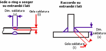

Dimensione saldatura
La quota di compenetrazione nel giunto di una saldatura di scanalatura. La distanza dalla radice al tallone di una saldatura di raccordo (gambo di saldatura).
Gola di saldatura
La distanza minima dalla radice della saldatura alla faccia della saldatura (t).
Forza normale del giunto
Un componente della forza di saldatura (Tj) che agisce in direzione normale al bordo shell intersecante della parte terminata lungo l'asse normale del giunto di saldatura, Uj.
Forza asse saldatura-taglio
Un componente della forza di saldatura (Tw) che agisce in direzione parallela alla giunzione di saldatura lungo l'asse di saldatura locale, Uw.
Forza normale di superficie-taglio
Un componente della forza di saldatura (Ts) che agisce lungo l'asse normale della superficie locale, Us.
Momento flessionale
Un momento (Mw) che agisce attorno all'asse di saldatura locale, Uw. Unità date in momento / unità di lunghezza della saldatura.
