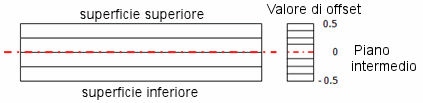

È possibile controllare la posizione di un laminato composito o di una pila in relazione alla sua superficie. Non è necessario tener conto della distanza tra le superfici con spessori shell diversi nella geometria se si seleziona l'opzione pertinente. Il PropertyManager di Definizione di shell per i compositi offre le seguenti opzioni:
Superficie intermedia
Posiziona il mezzo della pila sul corpo di superficie.
Superficie superiore
Posiziona la sommità della pila sul corpo di superficie.
Superficie inferiore
Posiziona la base della pila sul corpo di superficie.
Specifica rapporto
Posiziona la porzione della pila definita da un valore di offset pari a una frazione dello spessore totale misurato dalla superficie intermedia alla superficie di riferimento. La figura illustra valori di offset positivi e negativi.
Ad esempio, si consideri un albero graduato cavo realizzato con due pile composite diverse.
Si creano le due superfici usando il raggio interno dell'albero e selezionando l'opzione Superficie inferiore. Così si elimina la necessità di ridefinire la geometria ogni volta che si cambia il numero di livelli o lo spessore dei laminati.
