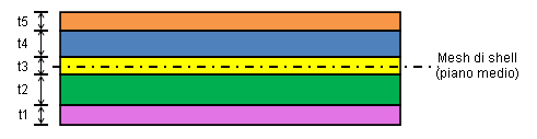

  • Un laminato asimmetrico ha una disposizione asimmetrica degli strati rispetto alla superficie intermedia. Questa è l'opzione composito più generale. È qui raffigurato lo schema di un laminato asimmetrico con cinque strati. I diversi colori rappresentano le proprietà dei materiali e gli orientamenti. La mesh dello shell è creata al piano intermedio.

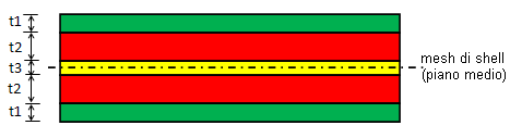

  • Un laminato simmetrico ha una disposizione simmetrica degli strati (materiali, orientamenti degli striati e spessori) rispetto alla superficie intermedia. Ciò significa che gli spessori degli strati, le proprietà dei materiali e gli orientamenti dei materiali sono simmetriche rispetto alla superficie intermedia.
