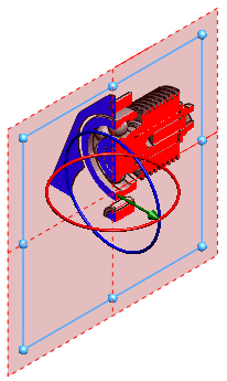

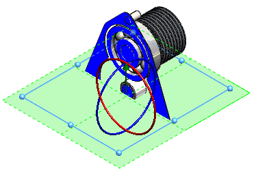

Metodo sezione planare con 1 piano di sezione selezionato
Metodo sezione planare con 2 piani di sezione selezionati
Metodo sezione planare con 3 piani di sezione selezionati
