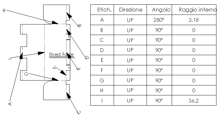

È possibile inserire una tabella di piegatura nella vista di ripetizione piatta delle parti di lamiera all'interno dei disegni.
Le tabelle di piegatura forniscono informazioni sulle piegature nel corpo di lamiera, tra cui:
  • Etichette
  • Direzioni
  • Angoli
  • Raggi interni
È possibile utilizzare tabelle di piegatura o note di piegatura, ma non entrambe.
