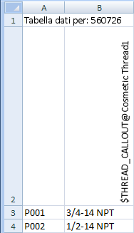

Tabella dati
L'intestazione di colonna per il controllo della didascalia di una filettatura cosmetica usa questa sintassi:
$DIDASCALIA_FILETTATURA@nome_funzione_filettatura_cosmetica
l'intestazione della colonna non è sensibile al tipo di carattere.
Ad esempio:
